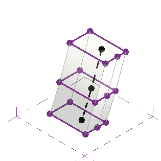

  3. 将光标移动到形状上方,以显示边的预览图像,然后单击添加边。

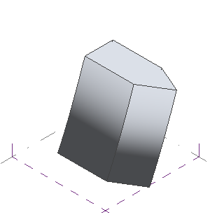

    边显示在沿形状轮廓周边的形状上,并与拉伸的轨迹中心线平行。
  4. 选择边。
    三维控件会变为可用状态。
  5. 单击三维控制箭头操纵该边。 形状几何图形随之变化。
    注: 创建的边与形状的纵断面中心平行,而该形状则与绘制时所在的平面垂直。 在 X 射线模式下查看形状,可以看到并了解参照中心线。 要在形状顶部添加一条边,请在垂直参照平面上创建该形状。
