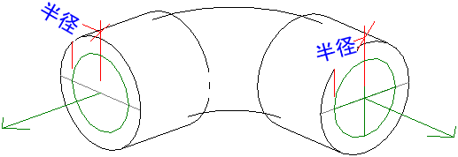

角度由参照线控制的弯头管件族
