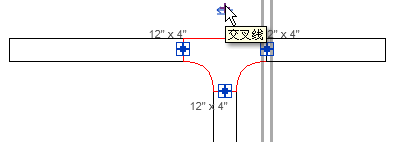

    要将 T 形三通升级为四通,必须先将电缆桥架添加到 T 形三通的一侧。
  1. 选择要升级的 T 形三通。
  2. 在电缆桥架控制柄上单击鼠标右键,然后单击“绘制电缆桥架”。
  3. 绘制一定长度的电缆桥架。
  4. 按 Esc 键两次。

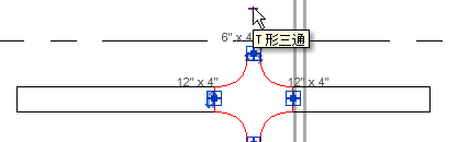

  5. 再次选择该 T 形三通。
  6. 单击该管件旁的加号 (+)。
    该 T 形三通将改为四通。
  7. 要将四通改回 T 形三通,请单击该管件旁的减号 (-)。
