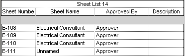

将占位符图纸添加到图纸列表中
可以在图纸列表中添加新行以创建占位符图纸。 可以使这些占位符图纸保持原样,让其代表所生成的图纸,也可以使用“新建图纸”对话框将这些占位符图纸转换为项目图纸。
将占位符图纸添加到图纸列表中
  1. 打开图纸列表明细表。
    在“修改明细表/数量”选项卡上,可以添加或删除图纸,也可以过滤未使用的占位符图纸。
  2. 单击“修改明细表/数量”选项卡“行”面板“插入”下拉列表 (数据行)。 这会在图纸列表中添加一个代表占位符图纸的新行,但是,请注意,占位符未与项目浏览器关联。
  3. 要将占位符图纸添加到项目浏览器中,可以根据占位符图纸创建一个新图纸,然后将这个新图纸与项目浏览器关联。
    在功能区上,单击 (新建图纸)。
  4. 在“新建图纸”对话框的“选择占位符图纸”下,选择要转换为实际图纸的占位符图纸。
    注: 如果需要,可在“选择标题栏”下选择“无”来创建不包括标题栏的图纸。
  5. 单击“确定”。
    将创建新的外部图纸并将其显示在项目浏览器中。
