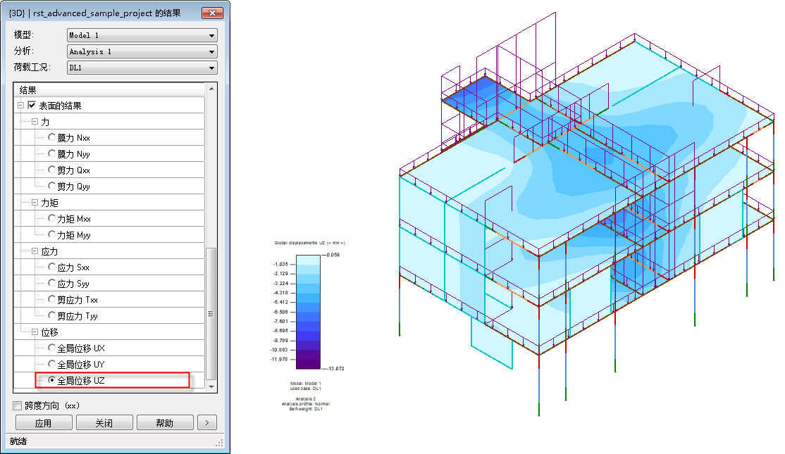

您可以针对选定的荷载工况或荷载组合或预定义的载荷工况包络显示相应结果。
静态分析的结果类型
- 反作用力
- 力(Fx、Fy、Fz)
- 力矩(Mx、My、Mz)。
- 位移(Ux、Uy、Uz)
- 旋转(Rx、Ry、Rz)
- 构件(梁、柱和支撑)的结果
- 力:Fx、Fy、Fz
- 力矩:Mx、My、Mz
- 位移(Ux、Uy、Uz)
- 应力:极值法向应力、轴向应力(仅力)、极值弯曲应力(仅力矩)
- 面板(表面构件,如墙、楼板和基础底板)的结果
- 力:Nxx(膜力)、Nyy(膜力)、Qxx(剪切力)和 Qyy(剪切力)
- 力矩:Mxx 和 Myy
- 位移:(Ux、Uy、Uz)。
- 应力:Sxx(绝对值最大)、Sxy(绝对值最大)、Syy(绝对值最大)、Txx(剪切 - 中间层)和 Tyy(剪切 - 中间层)
- 变形
注: 对于面板,每次仅可显示一个结果类型。
