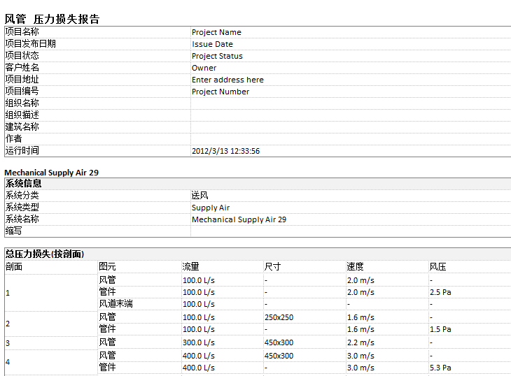

生成压力损失报告
您可以为项目中的风管或管道系统生成压力损失报告。
注: 在生成压力损失报告之前,可以对系统使用“调整风管大小”或“调整管道大小”工具。
要生成报告,请先指定要包括在报告中的系统,然后设置报告。 在设置报告时,您可以指定包括哪些字段,如直径、高度和宽度。 还可以指定报告中是否显示其他信息,如系统信息和重要路径。 报告输出可以另存为 HTML 或 CSV 文件。

  4. 如果需要,请启用该选项以便在生成压力损失报告之后将其打开。
  5. 单击“生成”。
  6. 在“另存为”对话框中,输入文件名,将文件扩展名指定为 HTML 或 CSV,然后单击“保存”。
  7. 注: 如果已指定的第三方计算方法不可用,“压力损失”的值将显示为“未计算”。
