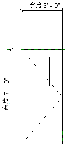

示例
您已经将一个矩形窗添加到防火门,防火门带有宽度标签的尺寸标注,但窗还没有进行尺寸标注。

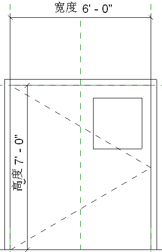

您决定修改门的宽度,但希望窗的宽度保持不变。您希望其位置保持不变;但请观察一下当通过“族类型”工具增大门宽时会发生什么情况。
在本例中,窗约束到门的中心线和门嵌板的右侧,而后两者均由参照平面表示。窗的位置相对于这些参照平面而固定。

要获得所希望的结果,应添加锁定的尺寸标注。例如,可以添加代表窗宽度的锁定尺寸标注,以及窗与右侧参照平面之间的锁定尺寸标注。
