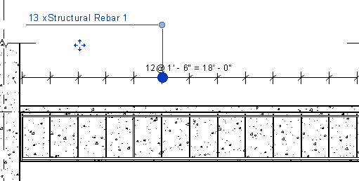

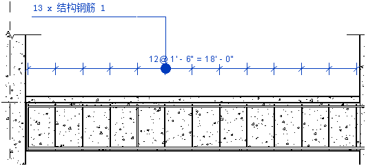

    该标记将在绘图区域中高亮显示。
    单击标记操纵柄将引线拖动到新位置。
