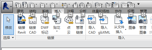

按键提示提供了一种通过键盘来访问应用程序菜单、快速访问工具栏和功能区的方式。 要显示按键提示,请按 Alt 键。
可以使用按键提示在功能区中导航。 键入某个功能区选项卡的按键提示可以使该选项卡成为焦点,并显示其按钮和控件的按键提示。 在上面的示例中,键入 N 以显示“注释”选项卡。
如果功能区选项卡带有包含附加工具的扩展面板,则在键入其按键提示后,将显示该面板以及那些工具的按键提示。
