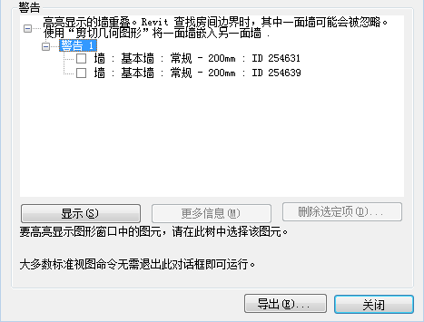

有关所选图元的警告
如果您在图形中选择的图元有任何关联的警告,则该图元相应的“修改”选项卡就会显示带有“显示相关警告”工具的“警告”面板。单击该工具可查看相关警告的列表。这些警告显示在“Autodesk Revit 2014”对话框的“消息”面板中。下图显示了警告列表。
“消息”对话框中以树视图形式列出了警告消息,可展开树视图查看与每个警告相关的各图元。如果选择了警告旁边的文字,相应图元将在其可见的所有打开的视图中高亮显示。
要从模型中删除某个图元,请选择该图元名称旁的复选框,然后单击“删除选定项”。
