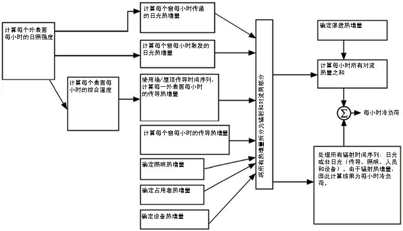

设计冷负荷基于稳定的定期条件这一假设(即,设计日的天气、占用和热增量条件与前些天的情况相同,因此负荷在同样的 24 小时循环基础上会重复)。因此,特定构件在特定小时的热增量与 24 小时前的情况相同,也与 48 小时前的情况相同,依此类推。冷负荷计算必须解决建筑传热过程中固有的两倍延迟影响:
外墙和天花板可以导热,因为室内外空气之间有温差。此外,外表面的太阳能也会被吸收,然后通过传导传递到建筑内部。由于墙或屋顶构造材质的体量和热容量,外表面进入的热量变为内表面的热增量这一转变会有很长时间的延迟。
许多热源通过将对流和辐射组合在一起来将能量传递到房间。热增量的对流部分立即成为冷负荷。辐射部分必须首先由房间内表面的面层和体量来吸收,只有在随后通过从这些表面对流到房间空气传热之后才会变为冷负荷。因此,辐射热增量在延迟一段时间之后才会变为冷负荷。
辐射时间系列方法概述
