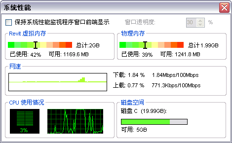

处理 Revit 项目会受到可用系统资源(例如,物理内存、虚拟内存、CPU 负荷和磁盘空间)的影响。 您可以使用系统性能监视程序来监视这些资源。如果资源达到预定的阈值,Revit 将会发出通知。
要启动系统性能监视程序,请单击
Revit 工具栏上的 。
要使系统性能监视程序窗口始终位于其他应用程序的前面,请选择“保持系统性能监视程序窗口前端显示”。 如果单击窗口的外部使窗口处于非活动状态,窗口将会变为半透明,而且更小。 单击窗口内部,将使窗口重新变为活动窗口。 窗口将扩大到其完整大小。
要调整窗口的透明度,请选择“保持系统性能监视程序窗口前端显示”,并更改“窗口透明度”的值。 值越大,窗口越透明。 您可以输入一个 0 到 80 之间的值。 默认值为 30%。
