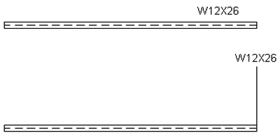

随构件旋转:选择该参数时,标记将随其梁旋转。取消选择时,标记将根据视图框架确定自己的方向。
附着的点:沿梁定义标记的初始位置(起点、中点或终点),并且,在梁拉长和缩短时,它是标记所追踪的点。
启用该参数时,将从该点开始延伸出一条标记引线。
<无>:默认情况下将标记放置在梁中间位置。
