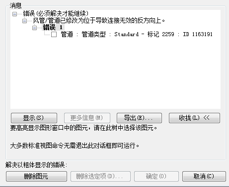

查看与错误消息关联的所有错误和警告
在错误消息对话框中,单击“展开”,可以展开错误消息对话框,并可以查看列出与您最后操作关联的错误和警告的树结构。
要查看有关每条错误的详细信息,请在树结构中单击加号 (+)。
可以选择(高亮显示)一个错误标题,例如,错误 1,此时会在绘图区域中选择与该错误关联的所有图元。另外,可以高亮显示某个图元名称,此时在绘图区域中仅选择此图元。在高亮显示图元名称后,可以单击“显示”,则 Revit 会在视图中仅搜索此图元。
可以选择在图元旁的复选框,并通过单击“删除复选项”删除它。
要将错误对话框返回到标准视图显示,请单击“折叠”。
