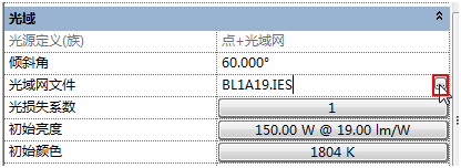

  3. 指定要使用的 IES 文件。
    方法?
    1. 如果要让 IES 文件为整个照明设备族定义光线分布,请让照明设备族在“族编辑器”中保持打开状态。 单击“属性”面板 (族类型)。 选择要修改的族类型作为“名称”。
    2. 如果要让 IES 文件为选定的照明设备族实例定义光线分布,请打开使用该文件的项目,然后在此项目中选择一个照明设备。 单击“修改 | 照明装置”选项卡 “属性”面板 (类型属性)。 单击“复制”,为新的族类型指定名称,然后单击“确定”。
    3. 在参数列表中,向下滚动到“光域”。
    4. 对于光域网文件,请在“值”列中单击。
    5. 单击 (浏览)。
      注: 在此字段中单击之后,将显示“浏览”按钮显示。
    6. 定位到所需的 IES 文件,选择该文件,然后单击“打开”。
    7. 单击“确定”。
    8. 保存对项目或照明设备族所做的更改。
在绘图区域,光源的形状将反映指定的 IES 文件。 (要在项目视图中看到光源,必须使光源可见。 请参见在视图中显示光源。)
