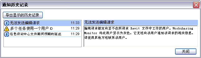

查看通知历史记录
“通知”窗格只列出活动通知,即尚未解决的问题。问题解决之后,其通知将会移动到通知历史记录中。在您关闭 Worksharing Monitor 时,将放弃“通知”历史记录。
查看通知历史记录的步骤
  1. 单击“通知”窗格右上角的 (历史记录)。
  2. 在“通知历史记录”对话框中,单击列表中的通知,以查看其详细信息。
导出通知历史记录的步骤
  1. 在“通知历史记录”对话框中,单击“导出显示的历史记录”。
  2. 在“导出”对话框中,定位到所需文件夹,指定文件名,并单击“保存”。
