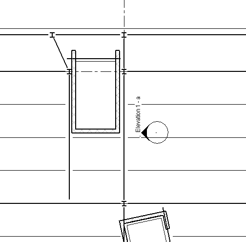

  1. 单击“视图”选项卡 “创建”面板 “立面”下拉列表 (框架立面)。
  2. 在选项栏上选择一个视图比例。
  3. (可选)在类型选择器中,从列表中选择视图类型,或者单击“编辑类型”以修改现有视图类型或创建新的视图类型。
  4. 将框架立面符号垂直于选定的轴网线并沿着要显示的视图的方向放置,然后单击以将其放置。
  5. 按 Esc 键完成。
  6. 双击立面箭头以打开框架立面。
