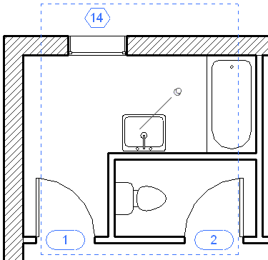

可以将项目或族中的图元成组,然后多次将组放置在项目或族中。 需要创建表示重复布局或通用于许多建筑项目的实体时,对图元进行分组非常有用。
Revit Architecture - Revit MEP
示例:宾馆房间、公寓或重复楼板
放置在组中的每个实例之间都存在相关性。 例如,创建一个具有床、墙和窗的组,然后将该组的多个实例放置在项目中。 如果修改一个组中的墙,则该组所有实例中的墙都会随之改变。
