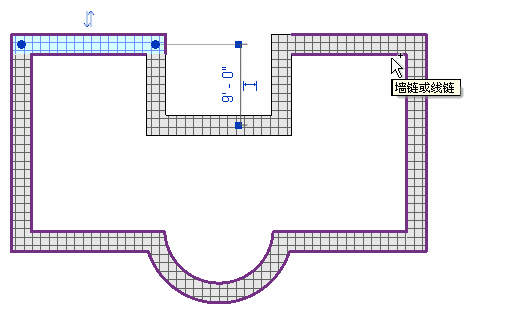

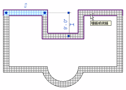

如果链是闭合的环,则选择部分链时,要高亮显示的图元由高亮显示最后一个所需图元时的光标位置确定。如下面墙布局中所示,如果将光标放在墙右上角的左端点附近,则部分链包含布局顶部的墙。如果将光标放在该墙的右侧,则部分链中将包含两侧及底部的墙。
光标位于链中最后一面墙的左端点附近时高亮显示的部分链
光标位于链中最后一面墙的右端点附近时高亮显示的部分链
