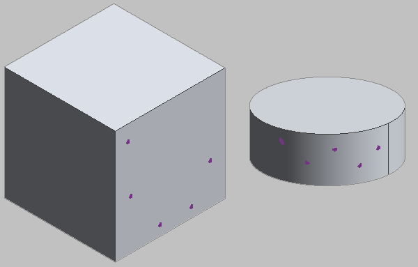

沿边或表面放置基于主体的点
形状的表面和边可以用作放置基于主体的点的备选工作平面。
  1. 如果在 Z 轴中绘制,请打开要使用的三维视图;否则,请打开一个楼层平面视图。
  2. 单击“创建”选项卡 “绘制”面板 “点图元”。
  3. 单击“修改 | 线”“绘制”面板 (在面上绘制)。
  4. 在绘图区域中,将光标放置在某个边或表面上,然后单击以放置基于主体的点。
  5. 完成后,单击“修改 | 线”“选择”面板 (修改)。
