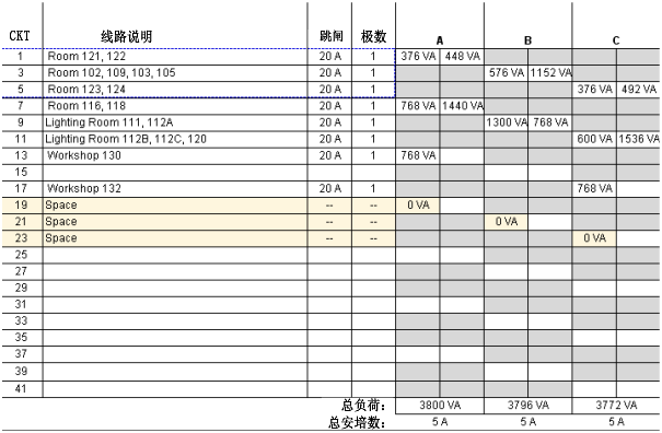

使用此步骤可以在配电盘明细表中重新分布负荷,以便每个相位上的负荷尽可能相等。此外,您还可以通过锁定要排除的插槽来重新平衡负荷的子集(只能重新平衡负荷子集)。
  1. 打开配电盘明细表。
  2. 单击“修改配电盘明细表”选项卡 “负荷”面板 (重新平衡负荷)。

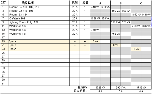

    负荷将在每个相位重新分布。
    注: 要重新平衡线路的子集,可以锁定要保留在其当前位置的线路。
