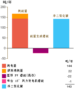

在“结果和比较”对话框中查看 Autodesk® 360 能量分析时,此图将汇总与所分析模型的能耗有关的二氧化碳排放量估算值。 该图说明了以下公式:
能源消耗二氧化碳量 — 能源生成潜力二氧化碳量 = 净二氧化碳量

能源用量 所分析模型每年因电和燃料消耗所产生的二氧化碳排放量估算值。
能源生成潜力 一个负数,表示通过使用可再生能源(而不是从电网获得电力)可能会降低的项目碳排放量(按吨计)。
此值包括项目的屋顶光伏发电潜力(太阳能发电)和风力发电机潜力(一个发电机)所产生的现场可再生潜力,这要取决于项目的气候条件和几何形状。
净二氧化碳量 项目能耗所产生的二氧化碳总排放量减去能源生成潜力。
