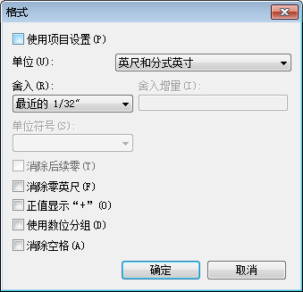

  1. 在“编辑标签”对话框中,选择长度或面积参数,如“房间面积”。
  2. 单击 。此时显示“格式”对话框。
    默认情况下,“使用项目设置”选项处于选中状态。这意味着值将根据项目中的“单位”设置来显示。请参见项目单位。
  3. 清除“使用项目设置”复选框。
  4. 从“单位”菜单中,选择适当的单位。
  5. 从“舍入”菜单中,选择小数位的值。如果从该菜单中选择了“自定义”,则应在“舍入增量”文本框中输入值。
  6. 如果需要,可从菜单中选择“单位后缀”。
  7. 选择“消除零英尺”以隐藏尺寸标注上的前导零,如 0' 6"。此选项仅用于英尺和分数英寸。
  8. 单击“确定”。
