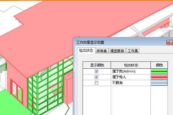

直观区分图元检出状态
可以从视觉上区分工作共享图元检出状态。 向属于任何团队成员的图元应用颜色。
直观区分检出状态
  1. 在视图控制栏上,单击 “检出状态”。
    软件将显示检出状态。
为检出状态指定颜色
  1. 在视图控制栏上,单击 “工作共享显示设置”。
  2. 单击“检出状态”选项卡。
  3. 为需要的所有者或当前没有从属的图元选择“显示颜色”。
  4. 对于每种检出状态,单击“颜色”。 在“颜色”对话框中,选择所需的颜色,然后单击“确定”。
  5. 对于每个工作集,单击“颜色”。 在“颜色”对话框中,选择所需的颜色,然后单击“确定”。 请参见颜色。
  6. 单击“应用”。
    模型中将显示为相应所有者检出状态指定的颜色。
