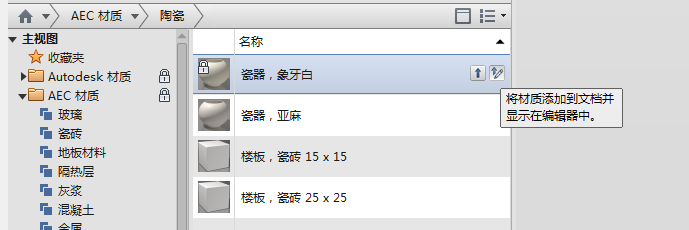

  1. 在“材质浏览器”以下其中一个位置选择材质:
    • 在项目材质列表中,单击某个材质。
    • 在库材质列表中,单击某个材质,然后单击“添加-编辑” 按钮。 此按钮将材质从库添加到项目材质列表。
    在编辑模式下,“材质编辑器”面板显示所选材质的资源。
