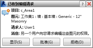

在处理工作共享的项目时,为有效进行沟通,当提出、授权及拒绝借用图元的请求时,各团队成员会收到自动发出的通知消息。当团队成员请求图元或授权/拒绝请求时,将出现一则消息,其中显示项目名称和请求的图元,以及请求图元或对该请求进行操作的团队成员。
通知消息大约会显示 30 秒。 此时间后,可以使用“编辑请求”对话框检查来自团队成员的未决请求并对请求进行回应。 请参见借用图元和对借用图元的请求进行授权。
授权、拒绝或检查“编辑请求”的步骤
即显示“编辑请求”对话框。
