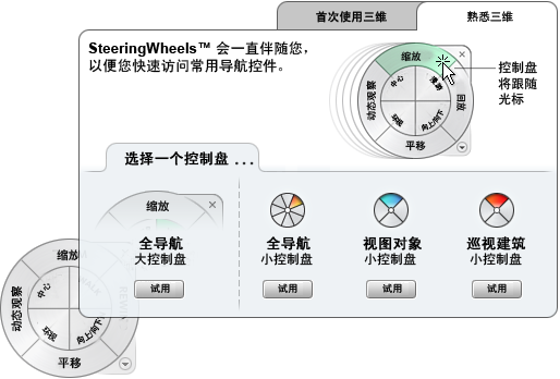

“首次使用”气泡
当您第一次显示 SteeringWheels 并且当前视图为三维视图时,将显示控制盘的“首次使用”气泡。“首次使用”气泡介绍了控制盘的用途和使用方法。

控制盘外观
可通过在控制盘的不同可用样式之间切换,或通过调整大小和不透明度,来控制控制盘的外观。控制盘(二维导航控制盘除外)有两种不同样式:大控制盘和小控制盘。
控制盘的大小控制显示在控制盘上的按钮和标签的大小;不透明度级别控制被控制盘遮挡的模型中对象的可见性。
