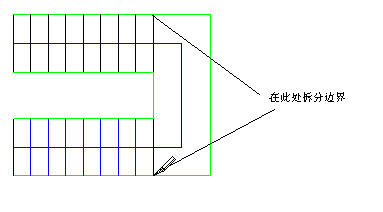

如果通过绘制边界线和踢面线创建的楼梯包含平台,请在边界线与平台的交汇处拆分边界线,以便栏杆扶手将准确地沿着平台和楼梯坡度。
  1. 选择楼梯,然后单击“修改 | 创建楼梯草图”选项卡“修改”面板“拆分”。
  2. 在与平台交汇处拆分边界线。
