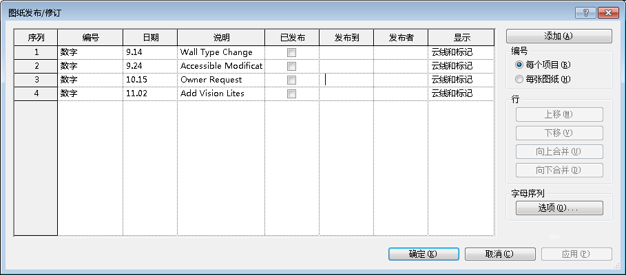

  1. 在项目中,单击“视图”选项卡 “图纸组合”面板 (图纸发布/修订)。
    此时显示“图纸发布/修订”对话框。
  2. 要添加新修订,请单击“添加”。
    注: 对于您的第一个修订,编辑现有(默认)修订行的值。
  3. 在修订行中,选择“数字”、“字母”或“无”作为“编号”。
    请参见修订的编号。
  4. 对于“日期”,输入进行修订的日期或发送修订以供审阅的日期。
  5. 对于“说明”,输入要在图纸的修订明细表中显示的修订的说明。
  6. 如果已发布修订,请输入“发布到”和“发布者”的值,然后选择“已发布”。
    请参见发布修订。
  7. 对于“显示”,选择下列值之一。(将修订指定给一个或多个云线之后,这些值即会适用。)
    • 无:在图纸中不显示云线批注和修订标记。
    • 标记:显示修订标记并绘制云线批注,但在图纸中不显示云线。(要在图纸中移动或编辑云线,请在云线区域上移动光标以高亮显示和选择云线。)
    • 云线和标记:在图纸中显示云线批注和修订标记。此选项是默认值。
  8. 单击“确定”。
