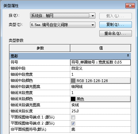

可以按照下列方式自定义轴网类型:
- 修改整个轴线的线颜色、线宽和填充图案。(修改“编号”轴网类型,或自己创建该类型。请参见修改连续轴线。)
- 隐藏轴线的轴线中段以创建间隙,这样将仅在视图中显示轴线末段。(修改“编号间隙”轴网类型,或自己创建该类型。请参见创建带中心间隙的轴线。)
- 使用与轴线末段不同的线颜色、线宽和填充图案显示轴线的轴线中段。(修改“编号自定义间隙”轴网类型,或自己创建该类型。请参见创建带轴线中段的轴线。)
要进行这些自定义操作,必须修改轴网类型。在视图中,该类型的所有轴线都会反映该变化。
