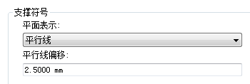

  4. 在“支撑符号”下,为“平面表示”选择一个值。
    “平面表示”选项
    • 平行线:
      平面视图中支撑的符号表示法由一条平行于该支撑的线表示,且该线以在“结构设置”对话框中指定的值偏离该支撑。如果支撑低于标高,则该线显示在垂直支撑中心线的下方(右侧);如果该支撑高于标高,则该线显示在垂直支撑中心线的上方(左侧)。

  5. 在“支撑符号”下,指定“平行线偏移”的值。
    只有在为“平面表示”选择了“平行线”之后,该值才可用。该平行线从垂直支撑中心线偏移该值指定的距离。

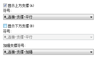

  6. 在“支撑符号”下,如果希望显示表示当前视图上方支撑的支撑符号,请选择“显示上方支撑”。
  7. 对于“符号”,选择表示当前视图上方支撑的符号。
    注: 将平面表示从平行线修改为有角度的线时,上方支撑符号会自动随之改变。

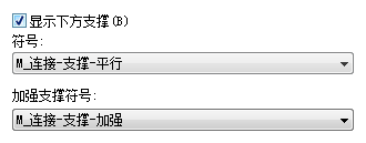

  8. 在“支撑符号”下,如果希望显示表示当前视图下方支撑的支撑符号,请选择“显示下方支撑”。
  9. 对于“符号”,选择表示当前视图下方支撑的符号。
    注: 将平面表示从平行线修改为有角度的线时,下方支撑符号会自动随之改变。
  10. 在“支撑符号”下,选择表示加强支撑的符号。
    注: 只有当支撑的结构用途设置为“加强支撑”时,加强支撑符号才显示在符号平面视图中。
