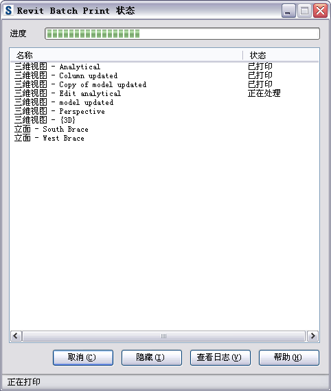

启动 Batch Print 作业后,Revit 将会管理所选图纸的打印,而无需您执行进一步的交互操作。 如果您需要监视打印作业的进度,请使用“Revit Batch Print 状态”对话框。
在您启动打印作业时,将会显示“Batch Print 状态”对话框。 它将以下列 3 种方式提供有关打印作业的状态信息:
| 目标 | 操作 |
| 隐藏该对话框,以使其不在 Windows 桌面上显示 | 单击“隐藏”。 Revit Autodesk Revit Batch Print 图标 |
| 取消打印作业 | 单击“取消”。 此时 Revit 显示确认对话框。 单击“确定”确认取消请求。 其余图纸将不会打印。 |
| 查看 Batch Print 作业的日志文件 | 单击“查看日志”。 (请参见日志文件。) |
