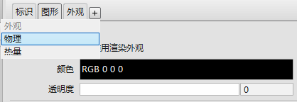

  1. 在“材质浏览器”对话框中选择材质。
  2. 在“材质编辑器”面板中,单击 (添加资源)以显示“添加资源”下拉菜单,然后选择要添加的资源类型。 无法添加已经存在于材质中的资源,因此无法在“添加资源”下拉菜单中选择这些资源。
    “资源浏览器”打开。
