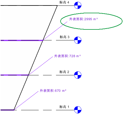

在您使用体量楼层划分某个体量时,Revit 会在与该体量相交的每个指定标高(与该体量的顶面重合的任何标高除外)上创建可见的体量楼层。
例如,假设您创建了一个从标高 1 开始到标高 4 结束的体量。在“体量楼层”对话框中,选择标高 1、2、3 和 4。这样,Revit 会在标高 1、2 和 3 处创建体量楼层。该软件不会在标高 4 处创建体量楼层,因为标高 4 与体量顶部相重合。标高 4 没有外表面积(从其周长向上延伸的垂直表面)或体积(从标高 4 向上)。但是,标高 3 的外表面积包括了围绕标高 3 的垂直表面(墙)以及标高 4 处的顶部水平表面(屋顶)。因此,体量的顶部楼层外表面积可能比较低楼层的面积要大得多。
