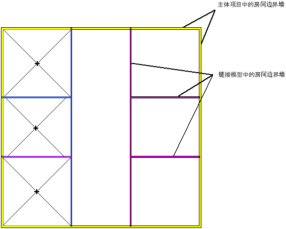

链接各 Revit 模型时,默认情况下,Revit 不识别链接模型中的房间边界图元。如果您在主体项目中的墙与链接模型中的墙(或其他图元)之间放置一个房间,Revit 不会自动识别链接模型中的房间边界图元。不过,您可以强制 Revit 识别链接模型中的房间边界图元。请参见 使用链接模型中的房间边界。 
在主体项目(建筑外部)中使用链接模型(建筑内部)中的墙放置房间
有关房间和链接模型的详细信息
