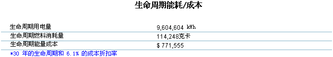

生命周期能源用量和成本
注: 作为 Autodesk® Subscription 的优势之一提供给用户使用。
在“结果和比较”对话框中查看 Autodesk® 360 能量分析时,此表格将汇总建筑在整个生命周期(假定有 30 年的寿命)内的能源用量和成本估算值。
参数 说明
生命周期用电量 所分析模型在 30 年期限内所用电量的估算值。
生命周期燃料用量 所分析模型在 30 年期限内所用燃料量的估算值。
生命周期能源成本 所分析模型在 30 年期限内所用燃料量的估算值。
