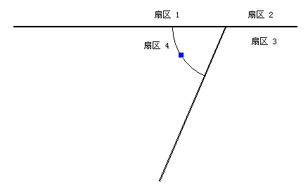

  4. 拖曳光标以调整角度标注的大小。选择要显示尺寸标注的象限:
    四个不同象限的墙连接
  5. 当尺寸标注大小合适时,单击以进行放置。
