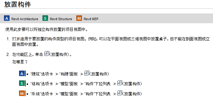

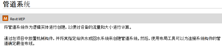

所有这些产品之间的很多信息都相同。 在包含一个或多个产品特定信息的帮助主题中,将在主题标题下显示一个图例。 主题中的图标将指示 Revit Architecture、Revit Structure 或 Revit MEP 的特定信息。 此外,这些图标经常表示 Autodesk Revit 的规程特定信息。
例如:
在其他帮助主题中,主题标题下的图例将指示整个主题适用于所指示的一款或多款产品,或适用于 Autodesk Revit 的规程特定功能。
例如:
