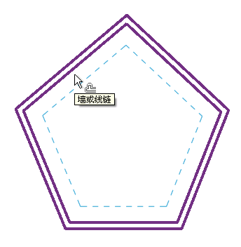

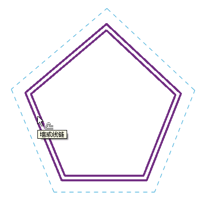

如果使用“数值方式”选项指定了偏移距离,则将在放置光标的一侧在离高亮显示图元该距离的地方显示一条预览线,如图所示。
光标在墙的外部面上
光标在墙的内部面上
- 根据需要移动光标,以便在所需偏移位置显示预览线,然后单击将图元或链移动到该位置,或在那里放置一个副本。或者,如果选择了“图形方式”选项,则单击以选择高亮显示的图元,然后将其拖曳到所需距离并再次单击。开始拖曳后,将显示一个关联尺寸标注,可以输入特定的偏移距离。
