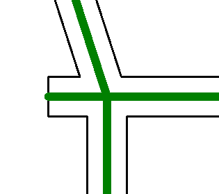

在该示例中,要连接三面墙。有一墙端点在连接处向外延伸了一小截。调整模型,使三面墙的分析模型端点都在相交处。

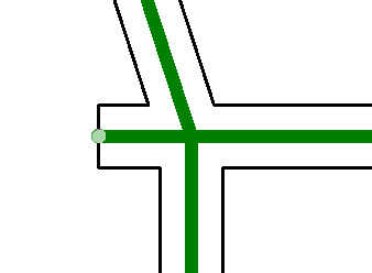

  3. 在墙端点处选择墙分析模型的垂直构件(端点处的实心圆)作为源分析模型。

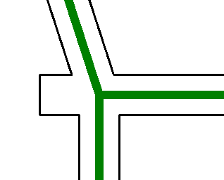

  4. 选择下方的墙分析模型作为目标分析模型。此时墙分析模型已调整,如图所示。
