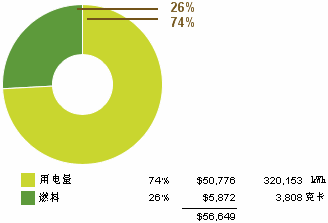

年能源用量/成本
注: 作为 Autodesk® Subscription 的优势之一提供给用户使用。
在“结果和比较”对话框中查看 Autodesk® 360 能量分析时,此图表将比较主要燃料和电力的估算能源用量。 主要燃料包括取暖油、天然气、丙烷和其他资源。 分项百分比根据用量(使用通用单位 kBtu)而不是成本进行计算。
按年计算的能源成本和消耗量信息可以用作建筑能源成本比较和早期设计决策的有效依据。 成本将根据全州范围、全地域范围或全国范围的公用事业平均费率估算。
对于此图表,能源用量的换算公式如下:
