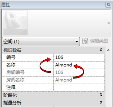

Autodesk Revit 空间命名实用程序 指定从建筑房间到用于建筑性能分析的 Revit MEP 空间的名称和编号。

若要使用空间命名实用程序,请单击“附加模块”选项卡“空间命名实用程序”面板“启动 SNU”。 此时,“空间命名实用程序”对话框将打开。
默认设置允许重命名/重新编号整个项目中的所有空间。 或者,也可以指定仅进行重命名、重新编号,或指定仅更新特定的层级。
