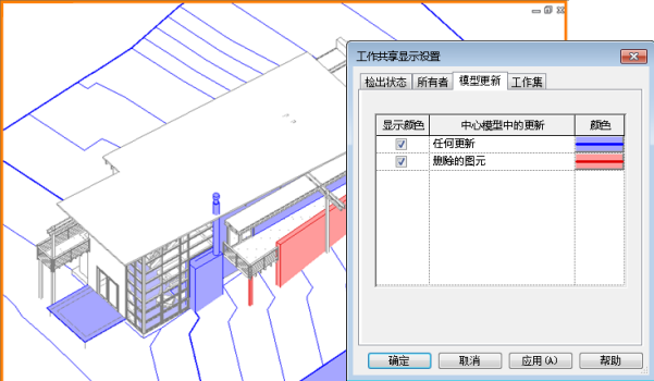

向更新的图元添加颜色
  1. 在视图控制栏上,单击 “工作共享显示设置”。
  2. 单击“模型更新”选项卡。
  3. 根据需要,针对“任何更新”和“删除的图元”选择“显示颜色”。
    注: 如果不应用颜色,则已删除的图元显示为更新。
  4. 单击“颜色”。在“颜色”对话框中,选择所需的颜色,然后单击“确定”。
  5. 单击“应用”。
    相应更新或已删除图元的指定颜色显示在模型中。
