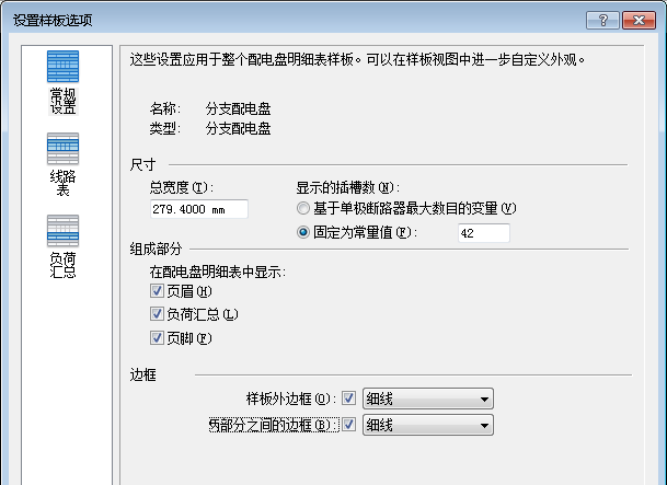

    常规设置
      通过“常规设置”选项,您可以自定义配电盘明细表的整体外观,如宽度、零件、边界以及显示的插槽和零件的数量。 您可以在创建配电盘明细表之前或之后修改这些设置,使其符合您的规范。
    1. 在左侧窗格中,选择“常规设置”。
    2. 指定打印的明细表的宽度(以英寸为单位)作为“总宽度”。
    3. 对于显示的插槽数,指定显示的插槽取决于电气设备还是设置一个常量值。 如果您根据单极断路器的最大数量选择“可变”,则插槽的数量由电气设备属性中的“最多 #1 极断路器”参数决定。
      注: 如果设备上的极数超过样板指定的插槽数,则会显示警告。
    4. 为“在配电盘明细表中显示”指定是否显示样板的“页眉”、“负荷汇总”和“页脚”部分。
    5. 为“边框”指定是否显示外部边框和样板的各部分之间的边框。

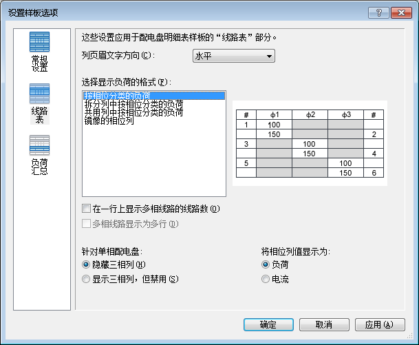

    线路表
      指定配电盘明细表线路信息和线路相关设置的布局。
    1. 在左侧窗格中,选择“线路表”。
    2. 指定列页眉文字方向。
    3. 指定用于显示负荷的格式。 格式选项与您正在编辑的配电盘明细表样板类型(和配电盘配置)相关。 配电盘配置确定可用的格式选项。
    4. 指定相位列的测量单位。
      分支配电盘:双列,线路交叉
      选择“双列,线路交叉”配电盘配置时,以下格式选项可用于分支配电盘样板类型。
      按相位分类的负荷:此格式只能用于双列分支配电盘样板,每条线路都将显示在其各自的行中。
      在该选项中,各线路是在单独的行中,而不是每行显示两个线路。 线路 1 在第一行中,线路 2 在第二行中,依此类推。 每个相位的负荷显示在单个列中。
      多相线路显示为多行
      在一行上显示多相线路的线路数
      拆分列中按相位分类的负荷。 默认的双列分支配电盘样板格式。 每行显示两个线路,负荷值显示在被拆分成两部分的一个较大列中。 线路 1 和 2 指定给相位 A,线路 3 和 4 指定给相位 B,依此类推。
      多相线路显示为多行
      在一行上显示多相线路的线路数
      共用列中按相位分类的负荷。 该格式只能用于双列分支配电盘。 在该选项中,与“拆分列中按相位分类的负荷”的格式(见上文)的唯一区别是:一行中两个线路的负荷是以斜线分隔的,而不是显示在不同的列中。
      多行上的线路数
      一行上的多相线路的线路数
      镜像的相位列:该格式(只能用于双列分支配电盘)的特点是有两组相位列,每行两个线路。 线路 1 和线路 2 的负荷显示在不同的相位列中,依此类推。
      多相线路显示为多行
      在一行上显示多相线路的线路数
      分支配电盘:双列,线路下置
      这是用于建立分支配电盘线路的一种替代方法。 不是跨配电盘指定线路,而是沿着一端向下并沿着另一端向下指定线路(顶部到底部)。
      选择“双列,线路下置”配电盘配置时,以下格式选项可用于分支配电盘样板类型。
      按相位分类的负荷:
      多相线路显示为多行
      在一行上显示多相线路的线路数
      拆分列中按相位分类的负荷。 该格式的特点是每行两条线路,负荷值显示在被分成两部分的一个较大列中。
      多相线路显示为多行
      在一行上显示多相线路的线路数
      共用列中按相位分类的负荷。 该格式用于双列分支配电盘,其特点是在一行中以斜线分隔方式显示两条线路的负荷。
      多相线路显示为多行
      在一行上显示多相线路的线路数
      镜像的相位列。 该格式(只能用于双列分支配电盘)的特点是有两组相位列。 每行显示两个线路,线路 1 和线路 2 的负荷显示在不同的相位列中。
      多相线路显示为多行
      在一行上显示多相线路的线路数
      单列分支配电盘
      仅每条线路的总负荷。 在此处显示的单列分支格式中,第一行为第一条线路,第二行为第二条线路。
      在一行上显示多相线路的线路数
      此处所示的格式显示了总负荷的子集以及该相位的负荷。
      多相线路显示为多行
      无负荷信息。 该格式不显示负荷信息。
      在一行上显示多相线路的线路数
      多相线路显示为多行
      每条线路的单独相位负荷。 如果您使用的是“按相位命名线路”设置,则该格式最合适。
      在一行上显示多相线路的线路数
      多相线路显示为多行
      开关板
      对于开关板,每条线路都显示相同的数字,无论极数如何均如此。
      每条线路的单独相位负荷
      对于单相位配电盘,您可以隐藏或显示第三个相位对应的列
      仅每条线路的总负荷
      第一行为第一条线路(三极)。 第二行为第二条线路(三极)。
      单相位选项不可用
      无负荷信息。 该格式不显示负荷信息。
    5. 指定用于显示多相线路对应的行的格式(仅限分支配电盘样板)。
    6. 对于“在一行上显示多相线路的线路数”,请指定在一行还是多行中显示电路标签。 该选项仅可用于双列分支配电盘样板。
    7. 为“多相线路显示为多行”,指定是否将多相线路显示为多行。 该选项只能用于单列分支配电盘样板。
    8. 为“显示三相列,但禁用”,指定是否显示单相位配电盘的第三列,即使该列不包含数据也是如此。 请参见为单相配电盘的相位列加底纹
    9. 指定是以负荷 (VA) 还是以电流(安培)显示相列的值。

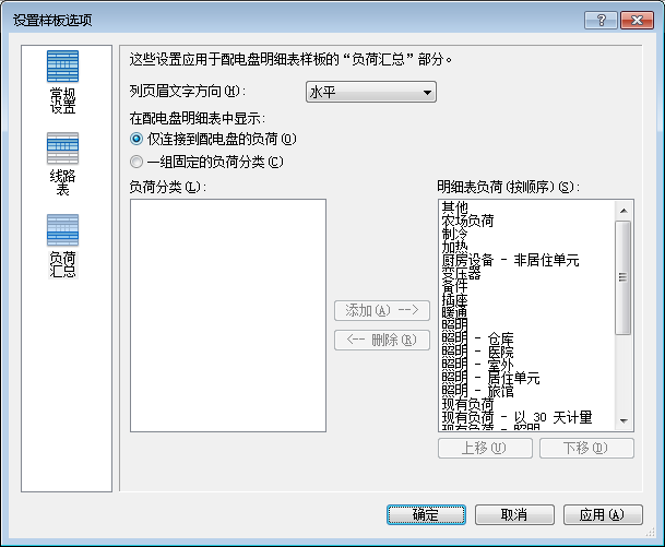

    负荷汇总
      指定要在配电盘明细表中显示的负荷种类,并指定其顺序。
      负荷汇总选项
    1. 在左侧窗格中,选择“负荷汇总”。
    2. 为“列页眉文字方向”指定文字显示方式。
    3. 为“在配电盘明细表中显示”指定只显示连接的负荷,还是显示固定的负荷集。 选择固定集时,请使用“添加”和“删除”按钮指定要显示的负荷。
