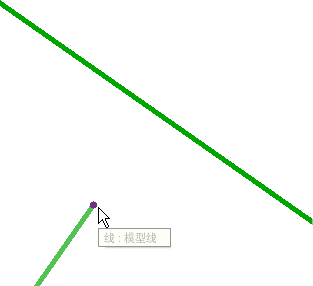

- 将所选端点(例如墙的端点)选定的线连接。

要对齐图元的所选点
已连接的图元和点
