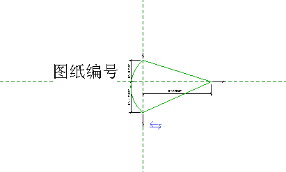

设置剖面标头的参数
可以为此符号设置两个参数:“绘图编号”和“图纸编号”。可以通过放置标记文字来设置它们。“详图编号”是图纸中视图的编号。“图纸编号”是图纸的编号。如果将这些参数添加到符号中,则将剖面视图添加到项目中时,这些参数会自动填写。
以下是创建剖面标头族的常规步骤。这些步骤可能会因设计意图的不同而不同。
  1. 单击 “新建”“注释符号”。
  2. 在“打开”对话框中,从“Templates”文件夹中选择“剖面标头.rft”并单击“打开”。
  3. 剖面标头样板包括预定义的标头。可以使用该标头,也可以单击“创建”选项卡 “详图”面板 (线)以创建不同的标头。
  4. 如果需要,可通过单击“文字”面板 (文字),将文字添加到符号上。
  5. 如果需要,可单击 (标签)将文字添加到“详图编号”或“图纸编号”的符号上。要使剖面标头中包括视图名称,请选择“视图名称”参数。
  6. 在快速访问工具栏上,单击 (保存)。Revit 将使用 RFA 扩展名保存该文件。
