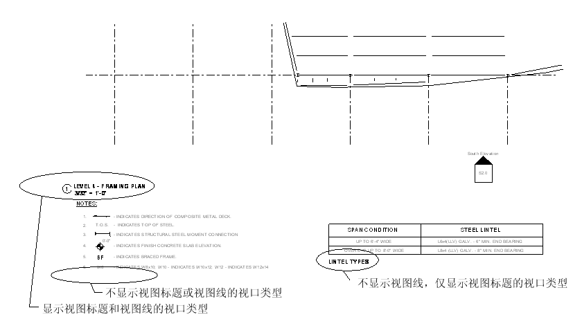

将视图放置到图纸上时,默认情况下 Revit 会显示一个视图标题。 可以为视图标题指定文字属性,定义要包含在视图标题中的信息,或从图纸中略去视图标题。 可以为图纸上的各个视图标题定义这些属性。 还可以定义视图标题类型并使用这些类型将标准设置应用于视图标题。
要修改视图标题中水平线的线宽、颜色或线型,或从视图标题略去该线,请创建或修改视口类型。 请参见视口类型。 要修改单个视图标题的水平线的长度,请参见修改图纸上的视图标题。
注: 仅针对视图(如楼层平面、立面、剖面和三维视图)显示视图标题。 不会针对明细表显示视图标题。
视图标题样式的示例
