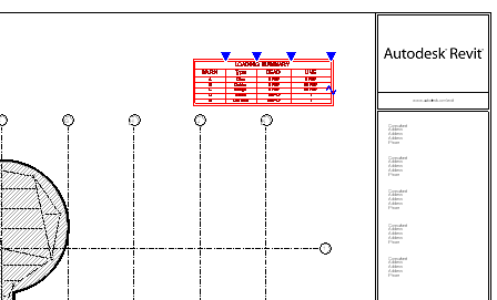

  4. 在图纸上放置注释块,如下所示:
    1. 在项目浏览器中,展开“明细表/数量”。
    2. 选择注释块的名称,将其拖曳到图纸上,然后单击以放置它。
