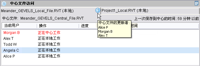

检查对中心文件的更新
当您要处理项目文件的本地副本时,请检查“中心文件访问”窗格的相应选项卡,以查看中心文件是否已被其他用户更新过。如果其他用户已更改了中心文件,则在本地文件名旁将会显示 图标。将光标移动到该图标上会显示工具提示,指出更新了中心文件的用户。
在 Revit 任务中使用“协作”选项卡“同步”面板“重新载入最新工作集”将项目文件的本地副本更新为中心文件的最新版本时, 图标将会从 Worksharing Monitor 的“中心文件访问”窗格上的项目选项卡中消失。
如果需要,可以将某选项配置为只要有人更新中心文件就收到桌面警报。 请参见设置选项。
