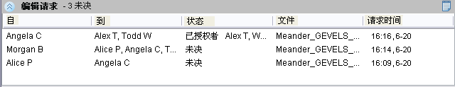

未决请求
“编辑请求”窗格列出了下列请求:
如果请求被授权、拒绝或撤消,则其信息将会移动到编辑请求的历史记录中。 如果将请求发送给了多位接收者,则只要它尚未被完全授权并且没有被任何接收者拒绝,该请求就会显示在“编辑请求”窗格中。
注: 要在您的编辑请求被授权或拒绝、或有人向您发送请求时接收到桌面警报,请设置编辑请求选项。 请参见设置选项。
对于每个未决请求,“编辑请求”窗格中将会显示发送者、接收者、状态、相关的 Revit 项目文件以及初始发送该请求时的时间。
如果用户名以灰色列出,则表明该用户当前没有使用 Worksharing Monitor 或未打开请求的项目文件。 因此,Worksharing Monitor 无法通知该用户未决的请求。 您必须使用其他方法与该用户联系以告知请求的信息。 如果 Worksharing Monitor 无法与用户联系告之编辑请求,则它会发出通知。
“状态”列显示以下内容:
